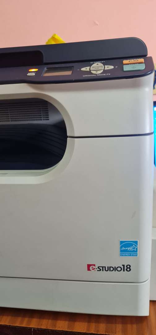

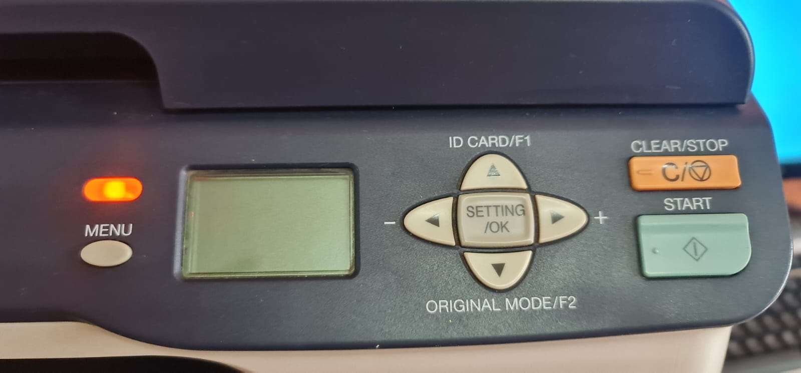

    Hello, I have an e-studio 18 printer. This printer was giving a toner error. I turn on the machine by holding down the red (clean / stop) button while the printer is off. It enters service mode. Here I press the up - left - down - right arrow keys in order and enter the setting mode (select the first one in the row) and press the OK button. I come across test mode A. While here, I was bypassing the toner problem by opening the toner cover, pressing the menu button while the cover was open and then closing the cover. Somehow, in this mode, I changed the language of my printer (Chinese, Korean) to a language I don't know which one it is. How can I make this Turkish or English? I will post a link to the image of my printer. There are no numeric keys on it. How can we provide a solution with the code in test mode? When this device is turned on, when I press the menu button, the device goes into test mode A, that is, I do not see a menu as written in the booklet. Therefore, we need to make a change with the code.
    Merhabalar elimde e-studio 18 yazıcı var. bu yazıcı toner hatası veriyordu. bunu yazıcı kapalı iken kırmızı (temizle / dur) tuşuna basılı tutarak makinayı açıyorum. serviz moduna giriyor. burada sırayla yukarı - sol -aşağı - sağ yön yuşlarına basıp ayar moduna ( 1. sıradakini seçip ) tamam tuşuna basıyorum. karşıma test modu A geliyor burada iken toner kapağını açıp, kapak açıkken menü tuşuna basıp sonrasında kapağı kapatınca toner sorununu atlatıyor idim. nasıl oldu ise bu modda yazıcımın dilini ( çince, korece ) hangisi olduğunu bilmediğim bir dil yaptım. ben bunu nasıl türkçe ya da ingilizce yapabilirim. yazıcımın görselinin linkini koyacağım. üzerinde numaretik tuşlar yok. test modda ilen kod ile çözüm nasıl sağlarız? Bu cihaz açılınca, menü tuşuna basınca cihaz test mod A ya geçiyor, yani kitapçıkta yazan şekilde bir menü karşıma gelmiyor. bu nedenle kod ile değişim yapmamız lazım.

            Thanks. While the machine was in service mode, I successfully completed the language change process by trial and error by entering the numbers I last tried in test mode D. The code to be entered to change the language is 220. After entering this code, if you select 0 from the menu that appears, it becomes English, if you select 10, it becomes Turkish. While I was in that menu, I selected 6, so the language of the machine became Chinese. Since it is toner refill, I have to log in with the method I first explained. How can I permanently bypass the toner warning? By the way, after I found this solution, I searched the net a little and reached a PDF containing the test mode codes of another model (e-STUDIO350/450), I am sharing the video of how I reached the solution, maybe it will help others.
